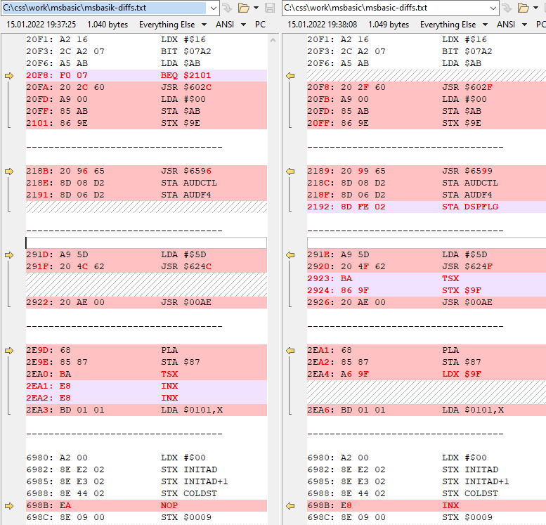

Noch ein Posting um die Ähnlichkeit der beiden Binaries etwas plakativer zu zeigen:
diff-bin1.png Der Screenshot stammt von einem binären Diff der beiden Dateien und zeigt einen Ausschnitt aus dem ersten Drittel. Nur die rot hinterlegten Bytes unterscheiden sich.
Bis auf zwei Stellen sind alles 16-bit Adressen, deren Werte nur um 1-3 auseinander liegen. Nur die beiden Stellen mit einer Schraffur ($193b und $196a) wurden im jeweils anderen Binary eingefügt.
Das ist für mich auch ein klarer Beweis, dass es kein nachträglicher Hack ist, sondern aus dem originalen - aber natürlich leicht veränderten - Quellcode assembliert wurde.
. In den Screenshots befindet sich jeweils die "richtige" Version auf der rechten Seite und das Fake links.

Offenbar *) gibt es wirklich nur die nachfolgend sichtbaren fünf echten Unterschiede plus den Copyright Text.
*) Ich habe nicht jede Zeile des Quellcodes exakt untersucht, sondern nur geschaut, ob die Unterschiede mehr sind, als nur die (meistens) letzte Ziffer der Adressen.
Die oben sichtbaren Änderungen deuten eher auf eine etwas ältere Version des Interpreters hin, der nachträglich mit dem nicht funktionierenden Kopierschutz, der sinnlosen Startadresse und vermutlich obigem NOP vermurkst wurde. Der NOP bewirkt, dass sich das Programm beim Drücken von RESET aufhängt.
Für die Auswertung habe ich beide Programme in Altirra geladen, mittels Altirra den kompletten Speicher von $1E00-$69CF disassembliert und schlussendlich, um die Lesbarkeit zu verbessern, alle offensichtlichen nicht-Code Bereiche durch Hex-/ASCII-Dumps ersetzt. Der "rote" Screenshot oben zeigt Auszüge aus diesen Dateien.
Microsoft BASIC.asm Microsort BASIK.asm
Für das "Diffen" habe ich dann noch die Speicheradressen und Opcodes entfernt weil sich dann viel weniger textuelle Unterschiede ergeben. Die "gelben" Screenshots oben wurden mit diesen Dateien erstellt.
Microsoft BASIC-noopcodes.asm Microsort BASIK-noopcodes.asm
